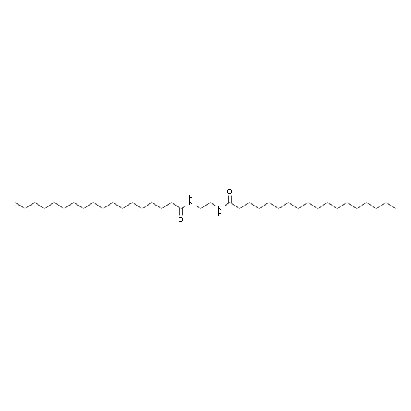

问 乙撑双硬脂酰胺用途是什么?
提问时间:2021/8/2 9:06:07
描述:乙撑双硬脂酰胺是做什么用的?哪里可以用到乙撑双硬脂酰胺?
admin 2021-08-02 09:06
乙撑双硬脂酰胺润滑性能优良,抗钙盐能力强,减阻效果好,用于饱和盐水中钻井降低动力消耗。;本品可用作:(1)塑料润滑剂 用便硬质ABS、硬质取氯乙烯等的模塑、抛光、注塑成型的内部润滑剂,以0.5-2.0的配合量即可,不影响塑料的热稳定性、表面外观、色调、薄膜的透明性等。(2)铸造用润滑剂 在外壳铸造时,在树脂与砂的混合物中添加本品作为润滑剂可起到滑润作用。(3)金属加工、粉末冶金用润骨剂 在拉制铁丝时,使用本品可提高拉丝速度,延长金属模具的寿命,提高铁丝表面的光滑度。此外,在娄末冶金模制进,在金属熔融之前,先以本吕进行粘接,并用本品作为金属模具的润滑剂,可减少金属模具的磨损。(4)防粘剂 在胶粘剂、蜡、塑料等中添加本品,有防结块和脱膜性好的效果。(5)粘度调节剂。用于沥青、脱漆剂方面 在沥青中添加本品可使软化点提高,粘度降低,提高对水或酸中的耐蚀性。在脱漆剂中添加本品,可改善脱漆剂的性能。(6)防腐蚀剂 电气无件的防腐蚀通常采用涂蜡,如在该蜡中添加本品,可改善蜡层的性质。另外,涂料或喷漆中添加本吕可提高其耐盐水性及耐水性。(7)表面增光剂 在涂料中橡胶中添加本品,可提高烘烤漆表面的光滑性及橡胶制品的表面光泽度。本品无毒。美国、日本等许多国家许可用本品制作食品包装材料。;为高溶点的合成WAX,两极间维持高度均衡,其固有的结构和结合可发挥独特的相容性和溶解性.执行大部分的热硬化性,热可塑性plastic的内部及外部活剂,离型剂,颜料分散剂等功能,并且使工程进行顺利,提高最终产品的质量. 用途:各种塑料及合成树脂的活剂,离型剂,颜料分散剂,黏着防止剂,滑润剂,橡胶产品的表面光泽剂。
